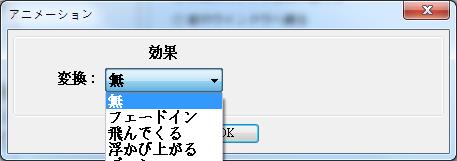

ウインドウの切替
ウインドウを切り替える時に、各種のアニメーション効果を使用できます。

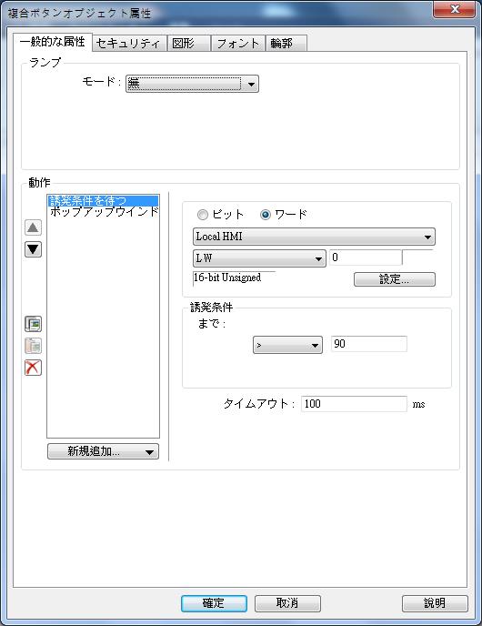

誘発条件を待つ
ビットも或いはワードを誘発条件とし、条件が満たされた場合のみ、次のコマンドが実行されます。下図の例では、LW-0の数値が90より大きくなった場合のみ、ウインドウをポップアップするコマンドが出されます。
