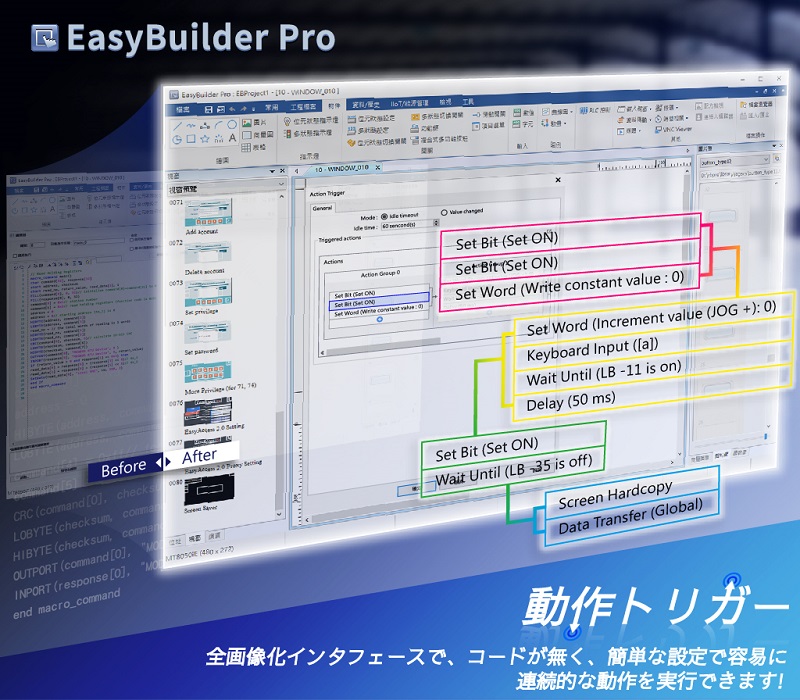

動作トリガー
Weintekは、EasyBuilder Pro V6.02.01にて新機能: [動作トリガー]をリリースしました。本機能を使用する場合、ただ画像化UI設定を通じれば、今まで多くのオブジェクトやマクロコマンドを組み合わせなければならない動作を実行できます。
[動作トリガー]機能はトリガー条件が満たされると、設定した動作を実行します。

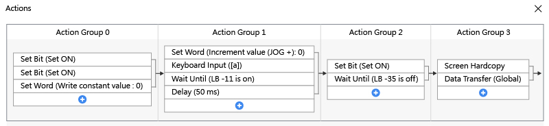

| 動作 | 各種の動作を組み合わせることができ、例えばビット状態設定、ワード設定、マクロの実行、ウインドウを切り替える、スクリーンのハードコピーを取る、待つ、データ送信…等があります。 下図の設定インターフェースのように、各グループ内の動作は同時に実行され、グループ内の動作が完了されてから、次のグループ内の動作が実行されます。 ![]() |
