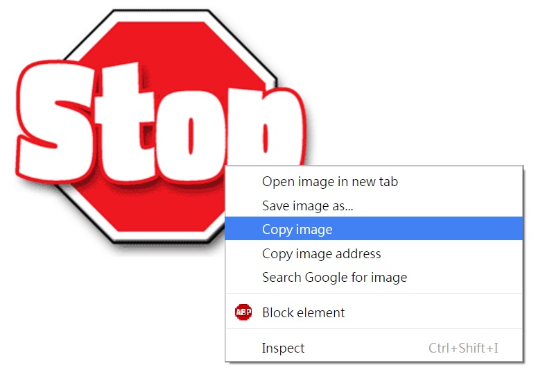

プロジェクトの中に一時停止のマークを使用したい場合、多くの人はインターネットで画像を検索するかもしれません。
好きな画面を探し出したら、本来なら画像を指定の保存先に保存し、そして画像ライブラリで保存先から画像を追加する必要があります。画像を大量に追加したい場合、上記のステップを繰り返すには、時間がかかります。
今、ただマウスを右クリックし、[コピー]を選択し、

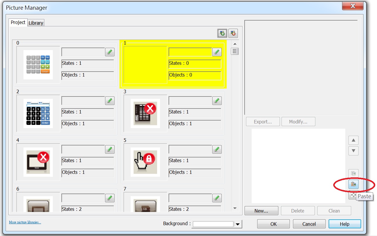

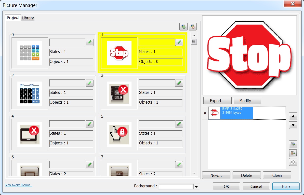

そして、画像ライブラリをオープンし、右側にある[貼り付け]ボタンをクリックすれば、
これで簡単に画像を追加できました。
