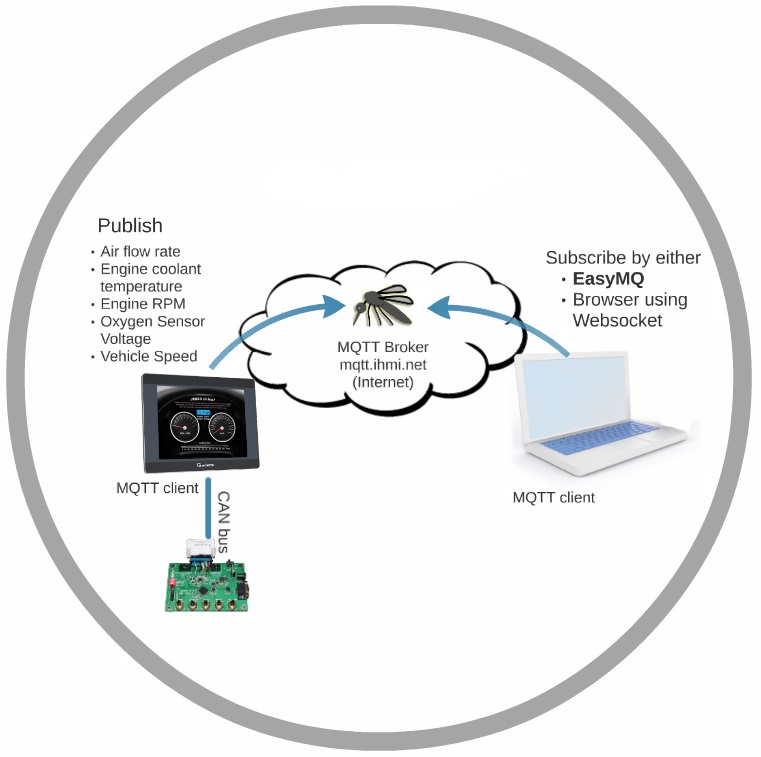

HMIがPLCに通信し、そしてデータ処理を行った後、MQTTでメッセージをネットワークのMQTTブローカー(プロキシサーバーの役目に当たる)に配布し、そしてブローカーからメッセージを購読者に送信することができます。HMIがファイアーウォールに在る場合、この方式を使用すれば、HMIからメッセージを送信することが可能です。

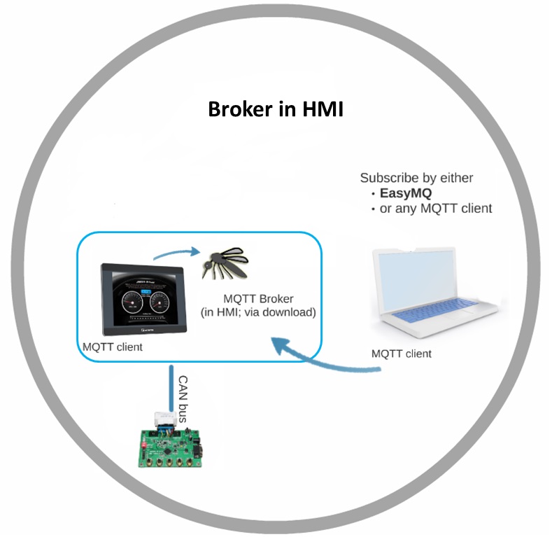

MQTTメッセージもHMIが内蔵したブローカーへ配布できます。即ち、購読者は別途でブローカーを探す必要がありません。MQTTのクライアントさえあれば、直接にHMIが内蔵したブローカーへメッセージを購読・取得できます。VPN、或いはEasyAccess 2.0等に合わせ、MQTTのクライアントにHMIを接続させたら、購読者はリモートでメッセージを入手できます。
