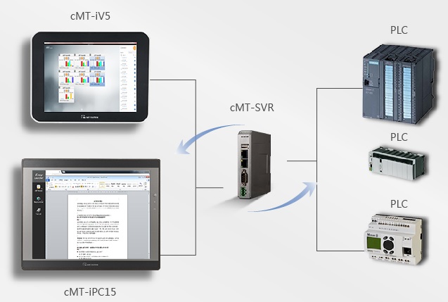

Q2:cMT-SVRと組み合わせて使用する場合、cMT-iPC15/cMT-iPC10とcMT-iV5、どちらを選択すればいいですか?
一台のスクリーンで同時に複数のcMT-SVRを監視する必要がありますか ?
はい à cMT-iPC15/cMT-iPC10を選択する;いいえà cMT-iV5を選択する
HMIの役目以外、サードパーティー製アプリを実行する必要がありますか?

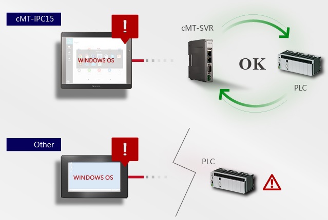

Q3:どうしてcMT-iPC15/cMT-iPC10にはCOMポートを搭載していないですか?
他のHMIメーカーがPanel PCでHMIソフトとサードパーティ製アプリを実行するので、Panel PCのCOM portで直接にコントローラと接続します。こういう仕組みの欠点は、Window OSが常にクラッシュし、それで装置の稼動が停止されてしまいます。これもWeintekのスマートHMI:cMTシリーズがPanel PC ( cMT-iPC15/cMT-iPC10 )をcMT-SVRに合わせて使用する理由です。cMT-SVRはコントローラと接続し、マクロ、レシピデータ、データサンプリング、イベント/データログを取る等、各種の異なるタスクを実行し、cMT-iPC15/cMT-iPC10はcMT-Viewerと他のアプリだけを実行します。cMT-iPC15/cMT-iPC10のWindow OSがクラッシュしても、cMT-SVRの稼動に影響しません。cMT-SVRに他の表示装置、例えば:cMT-iV5或いはiPad/Android tabletを接続してあったら、装置の稼動がWindows OSのクラッシュで影響されないことをより確保できます。
