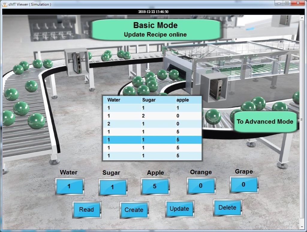

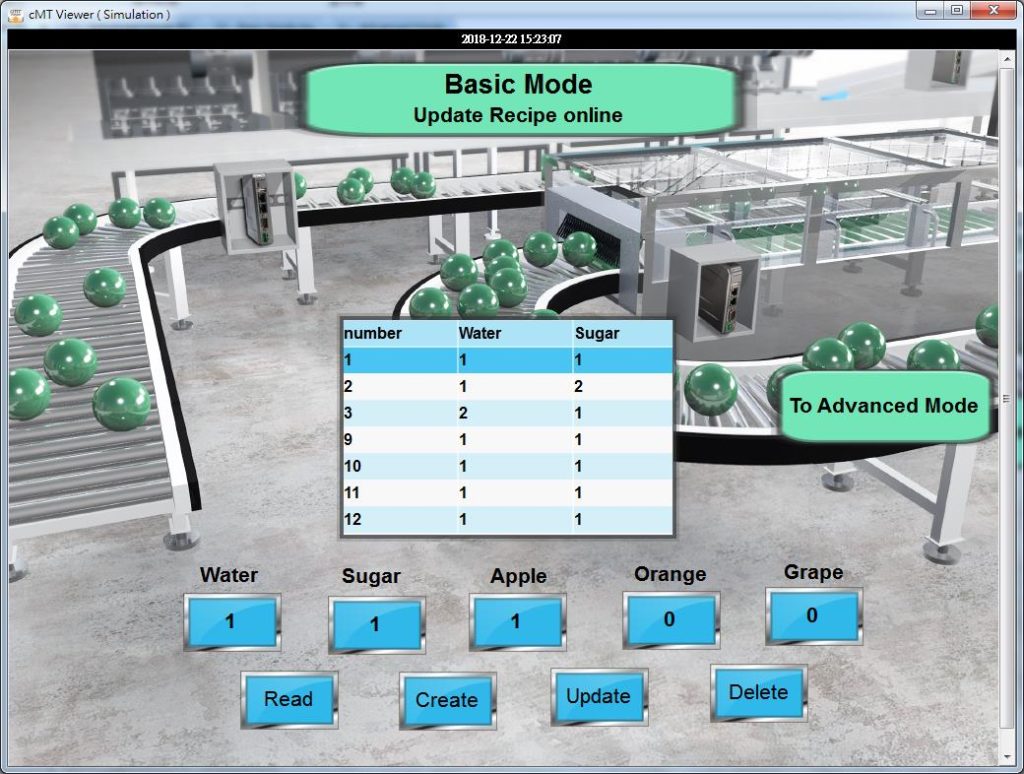

  • 新規作成、読み取り、更新、削除との基本的なSQLコマンドをサポートします。
  • データに基本的な変更を行うことができます。例えばオンラインでレシピを変更することです。

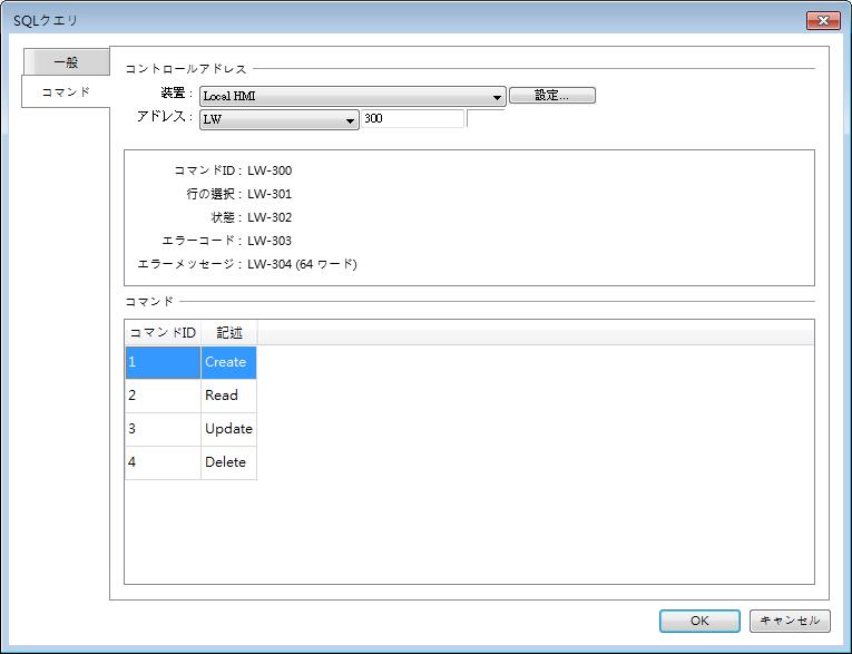

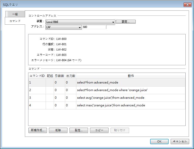

上図に示された通り、ベーシックモードの中には4個のSQLコマンドが作成されます。
データベース内のデータを読み取ってから、変更、新規追加または削除できます。

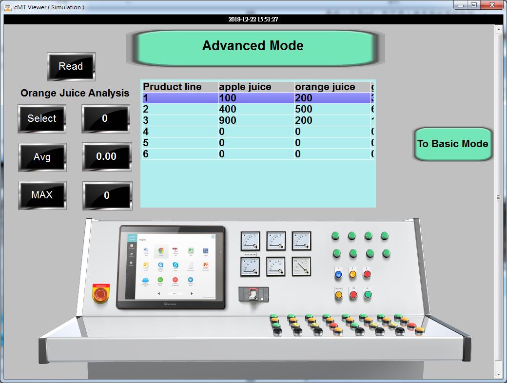

上図に示された通り、ユーザーは事前に使用するSQLコマンドを定義する必要があります。

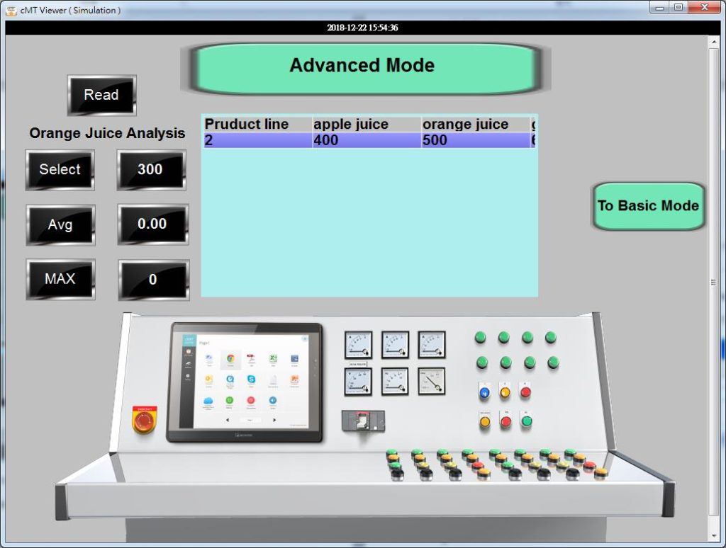

まずはデータベース内のデータを読み取ります。
Selectボタンを押せば、Orange Juice欄にあるデータをフィルタできます。Selectボタンの隣の数値オブジェクトに300を入力してから、Selectを押すと、Orange Juice欄にある300より大きいデータがフィルタし出されます。

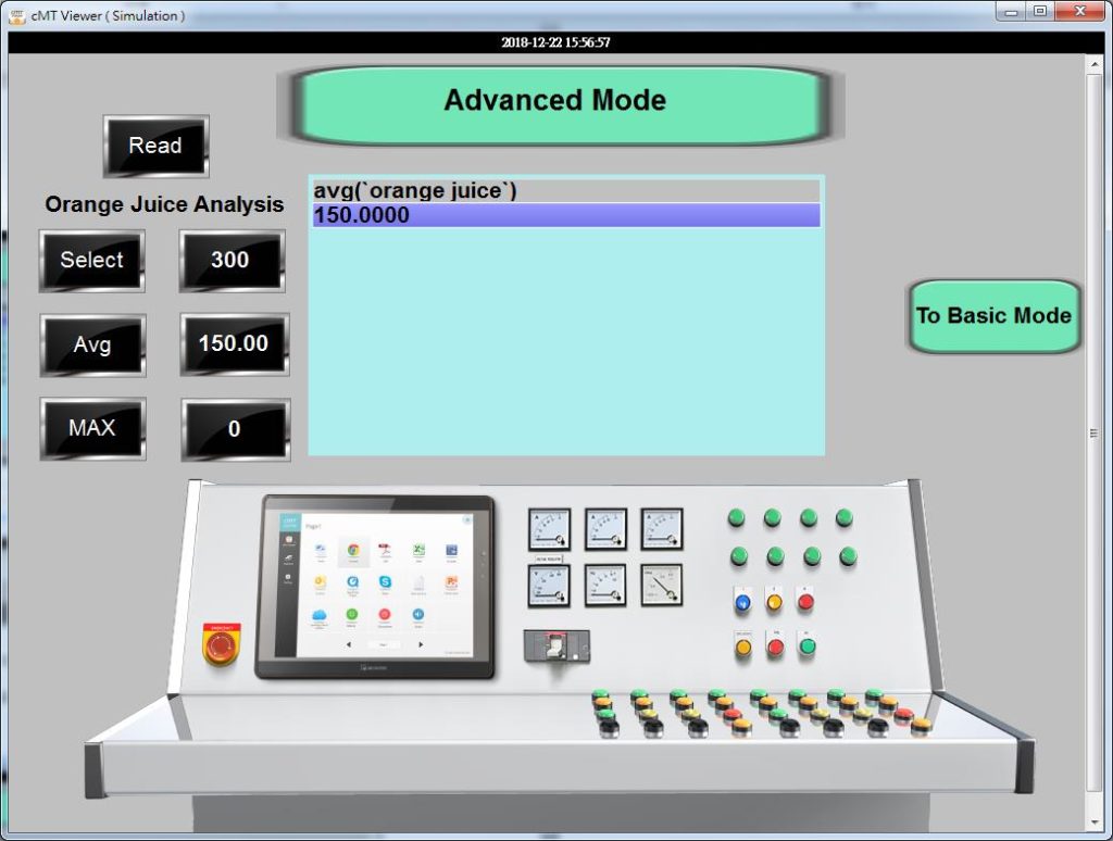

Avgボタンを押せば、Orange Juice欄にあるデータの平均値が求められます。
