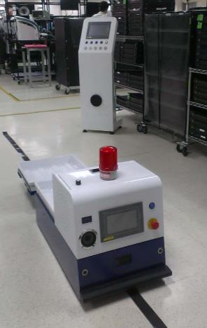

II. AGV 無人搬運車:利用WiFi和Router連線取得搬運的資訊

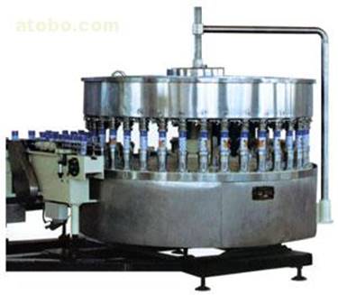

III. 和機器上旋轉的物件的remote I/O通訊

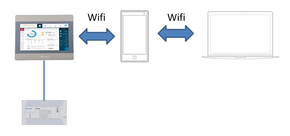

- EasyAccess 2.0
MT8103iE出廠時就已經開通EasyAccess 2.0
I. 用Wifi連到手機分享的無線基地台連上Internet, 遠端的工程師就可以利用EA2.0進行操作
II. 用Wifi連到 4G 無線分享器再連上Internet
機器賣到客戶那之後去現場的維修人員只要打開手機分享無線基地台讓HMI連上EA2.0, PLC或HMI的設計工程師就可以在遠端操作。
機器有問題時, 工廠的人員用手機讓HMI連上EA2.0, 就可以從遠方debug或是讓HMI寄出email通訊原廠機器的狀態。
多台HMI只要一個4G 無線分享器 就可以同時上網。
4G 無線分享器 可以放在信號比較好的地方, 一般工廠室內4G訊號差。
