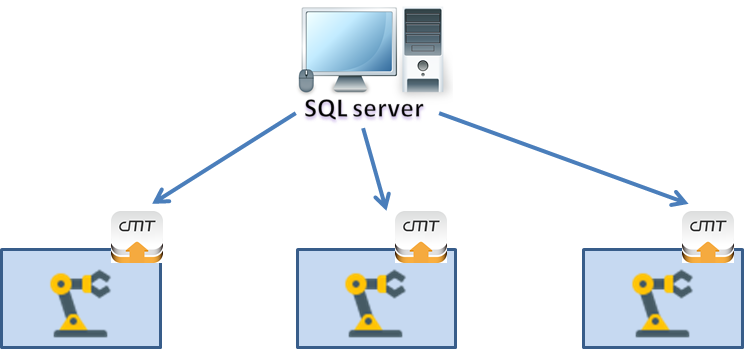

線上更新配方
人機上設定好要Query的配方項目後,利用SQL資料庫,管理者能夠針對不同衣服款式的訂單,在資料庫伺服器選好該款式要調整的設備參數、使用的物料,透過網路同時傳到不同設備的人機上,再分別傳給PLC。

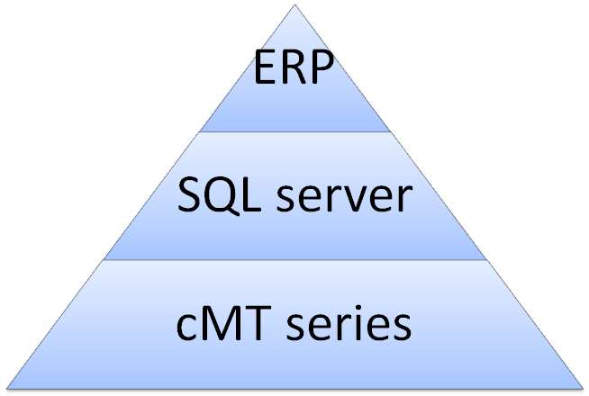

人機收集PLC的生產資料後,將生產履歷透過SQL Query上傳至SQL資料庫。由於使用的是SQL資料庫,IT人員能夠輕鬆整進ERP系統,達成垂直整合。

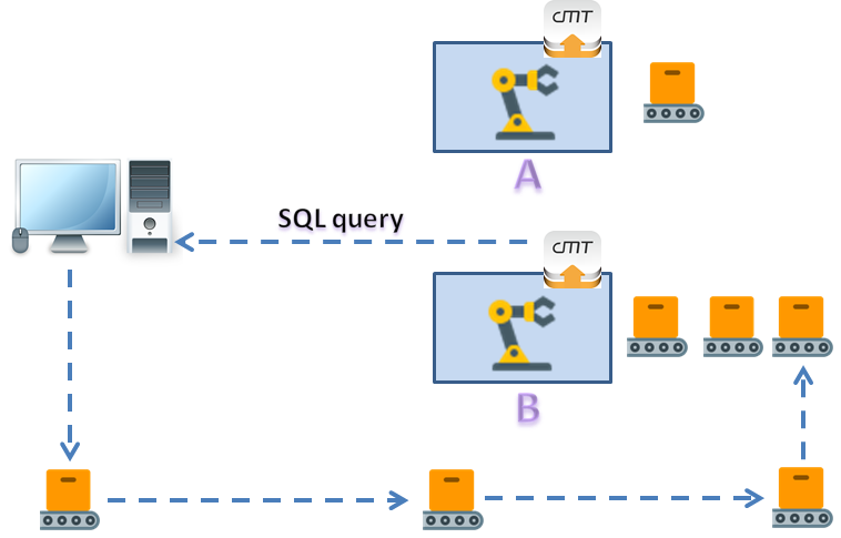

現場即時調度
現場人員可透過人機使用SQL query,依照現場情形去即時調整產線配置。例如,有A與B兩條產線,B產線的生產速度比A產線快,現場人員就可以透過人機調派更多的原料來生產,也需要更多的載具來載完成的產品。
