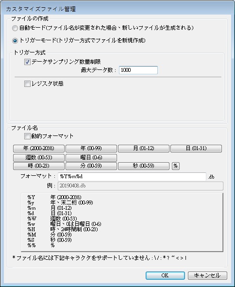

そこで、[カスタムファイル処理]機能を利用すれば、ユーザーに履歴ファイルの名前をカスタマイズさせ、また特定したアドレス或いはデータが変更されたたびに1個の履歴ファイルを生成させるか、もしくはデータ数が一定した数量に達した後、1個の履歴ファイルを生成させることができます。

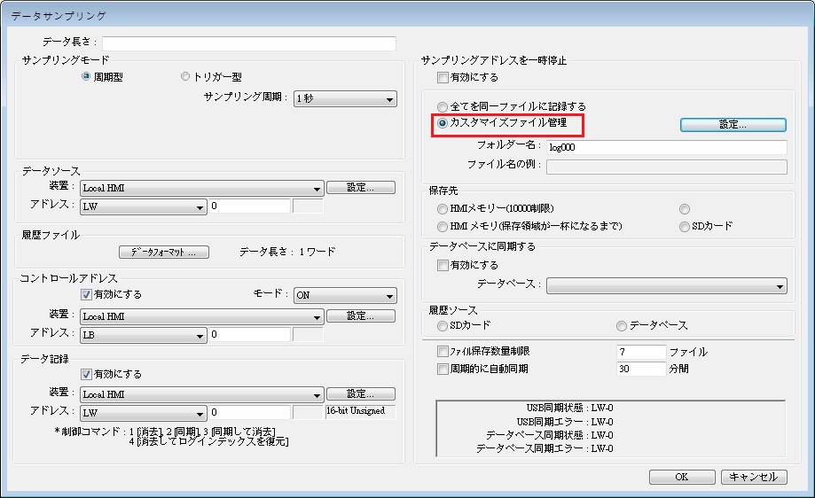

データサンプリング設定ダイアログボックスの「履歴ファイル」設定欄に、[カスタムファイル処理]を選択します。
選択してから[設定]を押せば、ファイルの作成方法及びファイル名を指定できます。
