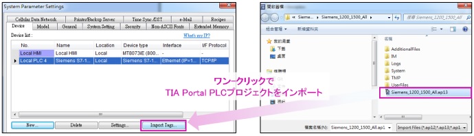

  • ワンクリックでTIA PortalPLCプロジェクトをインポートし、すぐに全てのPLC Tag TableProgram Blockを取得
簡単にEasyBuilder Proプロジェクトで[タグをインポート]をワンクリックし、TIA PortalのPLCプロジェクトをEasyBuilder Proにインポートして、そして使用するPLC Tag TableとProgram Blockを選択したら、自動的にEasyBuilder ProのSiemens S7-1200/1500ドライバのレジスタにマッピングされます。

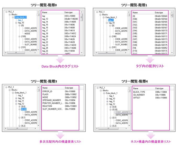

  • ツリー表示で多次元配列とネスト構造のタグテーブルを閲覧
EasyBuilder ProはTIA PortalのPLC多次元配列及びネスト構造を完全にサポートできるので、ユーザーはツリー表示で全タグの多次元配列及びネスト構造を閲覧できます。先代のEasyBuilder Proが一次元配列及び単層構造のみサポートすることに比べ、本バージョンのEasyBuilder Proの機能がより完備し、複雑なPLCアドレス構造に対応できます。
