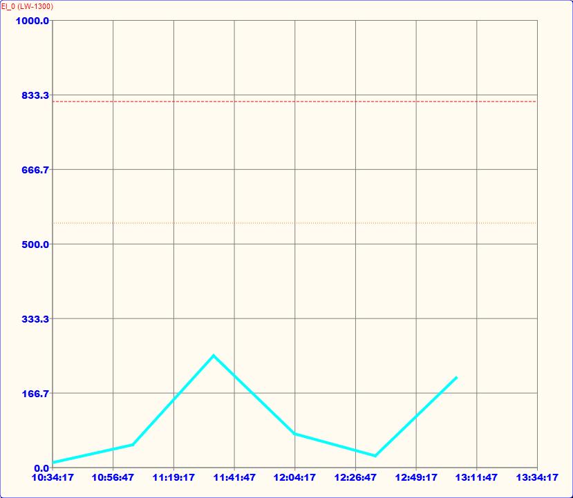

また、需要量の計算、アラームの設定は全部、エネルギー需要量表示オブジェクトの上で表示でき、監視者にもっと直感的な操作感を提供し、より速やかに決定を下すことに役立ちます。

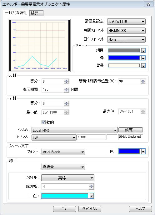

EasyBuilder Proのツールバーで「エネルギー」を選択すれば、エネルギー需要量設定オブジェクトを探し出せます。

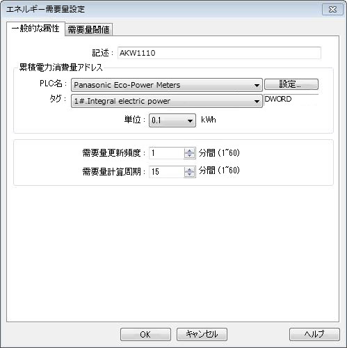

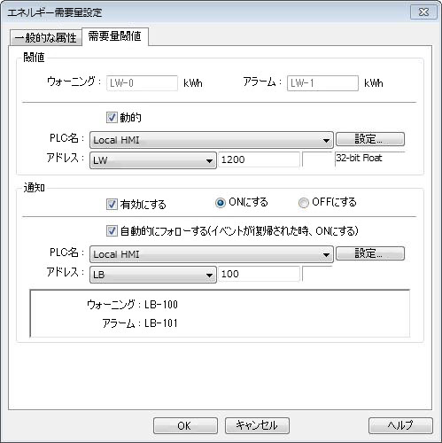

一般的な属性タブで累積電力消費量アドレスを設定、及び需要量計算のパラメータを変更することができます。需要量の計算方式については、下のユーザーマニュアルのリンクを参照できます。需要量閾値タブでは、2個のビットアドレスを用いて2レベルの閾値を設定し、ウォーニング及びアラームを出すことができます。
エネルギー需要量表示オブジェクトは、上記に述べた情報をグラフィックス化してから、HMIの画面に表示するオブジェクトです。網目、文字及び線の設定により、各種の応用ニーズにお応えします。

内蔵された電気メーター:Panasonic Eco-power meter KW1M&KW9M
他の電気メーターについては、HMIに累積電力消費量を読み取らせれば、本オブジェクトを使用できます。広くいえば、これは一種の予測モデルで、流量方面制御に応用できます。例えば水、汙水処理、ガス…などです。
