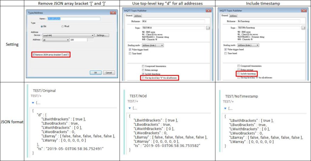

JSONフォーマット(一般) – トピックの発行&購読にサポートされました
- JSON配列括弧 ‘[’ と ‘]’を削除しました:単一ビット及びワードに配列の括弧を削除できるようになりました。
- 最上層の”d”記号をメッセージフォーマットに使用する:本項を使用しない場合、タイムスタンプが新しいデータとして視されます。
- タイムスタンプを含む:データにタイムスタンプを含むかを決めます。

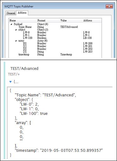

JSONフォーマット(高度) – トピックの発行にサポートされました
- 定義可能なフォーマット:ネスト構造をサポートし、オブジェクト、配列などの使用を許可します。それにタイムスタンプとデータの名前をカスタマイズできるので、よりフレキシブルなデザイン方式を提供します。
